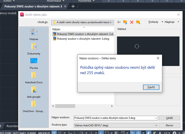

A - odpověď Při ukládání DWG souboru z AutoCADu se mi zobrazí chyba "Položka úplný název souboru nesmí být delší než 255 znaků.". Ale název souboru má jen asi 20 znaků.
Ověřte celkovou délku názvu ukládaného souboru, tedy včetně jeho cesty (path). Počet znaků úplného názvu - tedy včetně názvu serveru, síťové složky, vnořených podsložek, názvu souboru a přípony nesmí překročit 255 znaků. Nedoporučujeme ani názvy blížící se tomuto limitu, protože k překročení pak může dojít při záznamu makra, exportu nebo jiné operaci prodlužující název.
Řešení je např. v namapování dlouhé síťové složky na virtuální disk (písmenko disku, např. X:).
