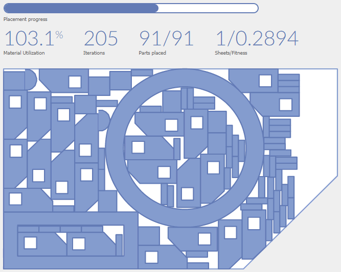

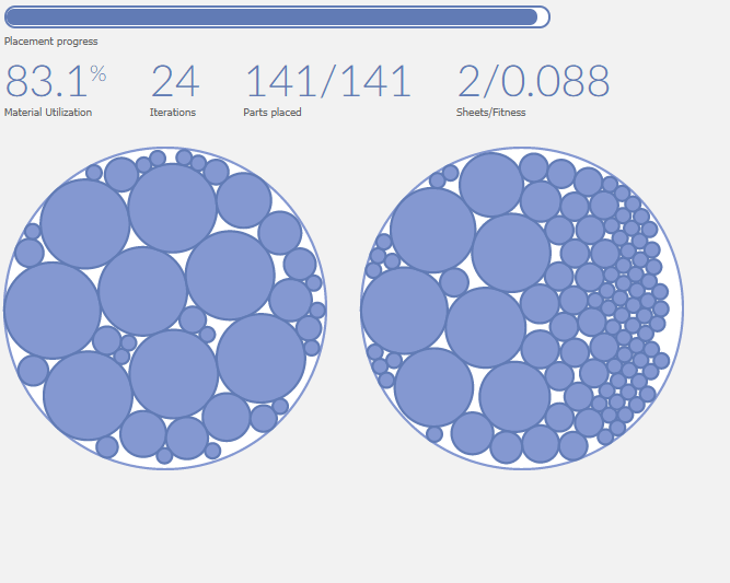

Ukázkové SVG soubory, jejich zdrojové DWG a ukázka výsledku. SVG soubor můžete do web aplikace nahrát i přetažením (drag-n-drop).
Plechové díly (otvory):   SVG   (DWG)
Kružnice (náročné):   SVG   (DWG)
