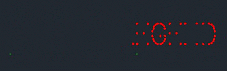

AutoCAD mi zobrazuje čáry a texty jako tečky.
A - odpověď U DWG výkresů se mi nezobrazuje celá čára, ale pouze barevné tečky v místě konců čáry, podobný problém je i u některých textů. Může se objevit jen když je zapnutou zobrazení tloušťky čáry (LWDISPLAY).
Tečkované nebo hustě čárkované zobrazení plných čar, oblouků a textů v AutoCADu (zejména u tlustých čar) je obvykle způsobeno nekompatibilitou grafické karty.
nezobrazení tloušťky čar
Pokud používáte stolní počítač či notebook s duální grafickou kartou (osazen grafický akcelerátor NVidia nebo AMD navíc k integrované grafické kartě), ujistěte se, že AutoCAD běží na akcelerované kartě.
U karet NVidia na to použijte Ovládací panel NVidia a pro AutoCAD zvolte akceleraci. U karet AMD Radeon přidejte v ovládacím panelu AutoCAD jako "gaming software" (hru). Ve Windows 10 a 11 použijte "Vysoký výkon" pro AutoCAD v Nastavení grafiky > Předvolby pro výkon grafiky:
Pokud nastavení nepomůže, v AutoCADu v okně příkazu KONFIGGRAF zvolte v "Nastavení 2D zobrazení" volbu "Základní režim":
Pokud vaše grafická karta nepodporuje správně DirectX 12, přepněte podporu grafiky v AutoCADu na starší DirectX 11, a to pomocí proměnné GFXDX12 - viz Tip 12943.
