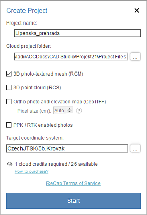

Co je volba PPK/RTK v ReCap Photo a proč se mi nevytvoří 3D model z fotek?
A - odpověď Při zpracování série fotografií z dronu mi nahlásí Autodesk ReCap Photo chybu a nevytvoří se 3D model (ani se nezaúčtuje žádná spotřeba kreditů či tokenů).
Pravděpodobná chyba je ve volbě "PPK / RTK enabled photos". Tuto volbu použijte pouze pokud váš dron podporuje ukládání přesných snímků s polohovými GPS souřadnicemi X/Y/Z dle standardu PPK (post-processing kinematics) nebo RTK (real-time kinematics). Pokud je tato volba zaškrtnuta a polohové informace PPK/RTK chybějí, generování modelu selže.
Rovněž se ujistěte, že je v projektu nastavený správný souřadnicový systém.
S režimem PPK/RTK lze kombinovat i data souřadnic GCP (ground control points, vlícovací body, známý symbol z povrchu silnic - dva kosočtverce). Pokud jsou méně než 3, pro přesnost scény se využije kombinace obou způsobů zpřesnění, pokud je jich více, použijí se GCP namísto PPK/RTK.
