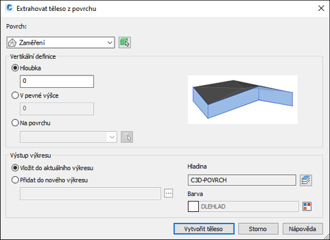

Desetinné číslo při zadání hloubky tělesa z povrchu.
A - odpověď Pokud v Civil 3D tvoříte 3D tělesa (solidy) z povrchu, máte na výběr několik způsobů definice takového tělesa. Jedním z nich je nastavení hloubky, která následně vytvoří těleso definované z povrchu o konstantní tloušťce. Můžete ovšem narazit na problém, že není možné tuto hloubku/tloušťku zadat ve formátu desetinného čísla.

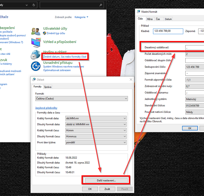

Aby to bylo možné, je nutné změnit oddělovač desetinného místa v nastavení Windows na tečku. Jak na to:
  1. Otevřít Ovládací panely Windows
  2. Zvolit položku Změnit, datum, čas nebo formáty čísel
  3. Na kartě Formáty zvolit položku Další nastavení
  4. Na kartě Čísla nastavit desetinný oddělovač na tečku
Nyní znovu spusťte Civil a zadejte požadovanou hloubku tělesa z povrchu terénu.
