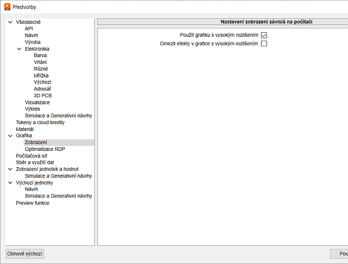

Když tuto volbu zapnete, objeví se po restartu Fusion v dialogu Předvolby nová sekce, Grafika > Zobrazení. V ní můžete zapnout volbu "Použít grafiku s vysokým rozlišením".
Zapnutím těchto dvou voleb zlepšíte zobrazení prvků uživatelského rozhraní (UI) - texty a ikony budou ostřejší, nebudou škálovány operačním systémem.

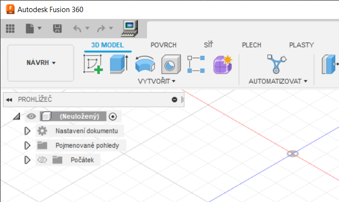

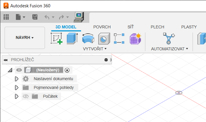

Porovnejte:
Grafika s vysokým rozlišením:
Standardní škálovaná grafika (125%):
