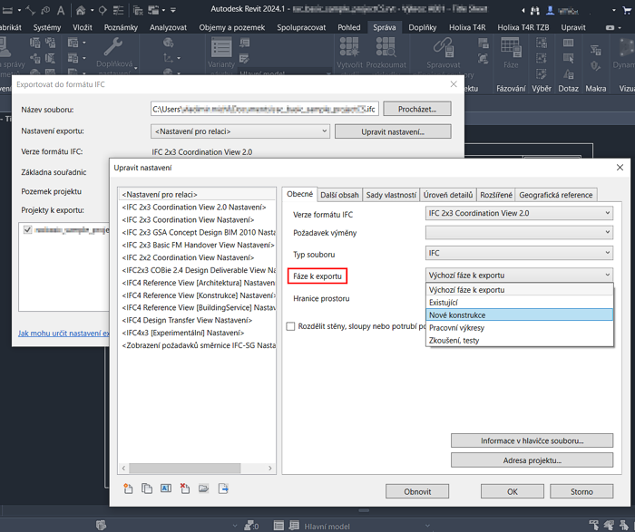

Jak exportovat Fáze BIM projektu z Revitu do IFC?
A - odpověď Export IFC standardně nepodporuje atribut "fázování", takže klasifikace prvků přes fáze projektu se do .ifc nepřenese.
Při exportu IFC ale můžete zvolit, která z návrhových fází se bude přenášet do IFC. Můžete tak vytvořit různé varianty souboru IFC obsahující různé fáze vašeho BIM projektu.
Pokud takové varianty IFC souborů (stejného projektu) přenesete do Autodesk Docs pod stejným jménem, můžete následně využít funkce Porovnání verzí pro nalezení a zobrazení rozdílů mezi jednotlivými fázemi (nové konstrukce, demolice, apod.).
