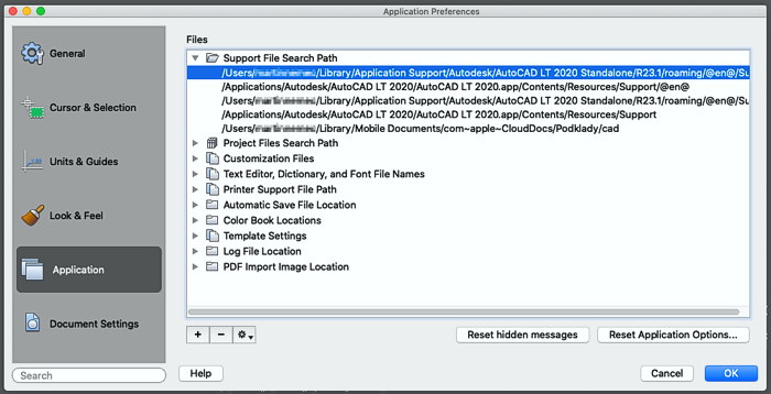

Jak přidat typy čar a šrafy do AutoCADu for Mac?
A - odpověď AutoCAD for Mac a AutoCAD LT for Mac pracuje s uživatelsky definovanými, doplňkovými typy čar a šrafami stejně jako jeho Windows verze. Soubory definic je tedy třeba nejprve vytvořit nebo nahrát (nakopírovat) do support složky AutoCADu a pak je v AutoCADu načíst, resp. použít. Užitečné doplňkové typy čar a šrafy (např. stavařské, dle ČSN) najdete ke stažení např. zde na stránce Download.
Můžete použít buď stávající support složku AutoCADu nebo jakoukoliv vlastní a tu pak přidat do seznamu prohledávaných support složek AutoCADu.
Nejprve se na Macu se musí zapnout skryté soubory, jinak potřebná cesta viditelná není. To uděláte např. pomocí Terminalu, příkazem:
defaults write com.apple.finder AppleShowAllFiles YES && killAll Finder
Pokud chcete zobrazit skryté soubory a podsložky jen v některé složce, jde to i jednodušeji - otevřete jakékoliv okno Finderu a stiskněte klávesovou zkratku Command + Shift + tečka (⌘ + ⇧ + .)
Poté support složku můžete zjistit nebo nastavit v dialogu "Application Preferences" v AutoCADu (OPTIONS).
Pokud je Finder (správce souborů) v češtině, nehledejte "Library", ale "Knihovnu".
