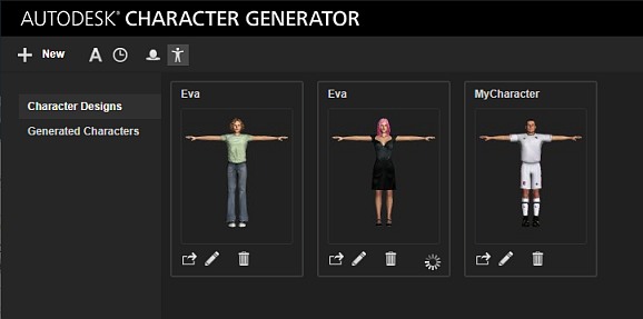

A - odpověď Aplikace Autodesk Character Generator (součást M&E Collection a základní verze zdarma) umožňuje exportovat navržený 3D model postavy (osoby) do formátu .fbx a .mb (pro Maya).

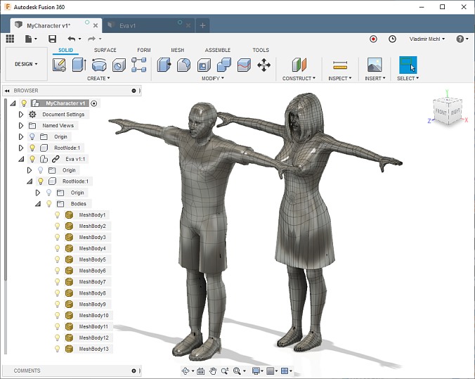

Formát FBX lze přitom přímo načíst např. do Autodesk Fusion 360, takže 3D tisk postaviček (např. pro stolní hru) je možné připravit v této aplikaci.
Nejprve uložte vygenerovanou postavu na kartě "Generated Characters". Při exportu použijte libovolný z pod-formátů FBX. Pro export modelů ve vyšší podrobnosti (detailu) a pro tvorbu ne-lidských příšerek bude potřeba cloud kredity.
FBX model pak uploadujte do datového panelu Fusion 360 a otevřete jej pro editaci.

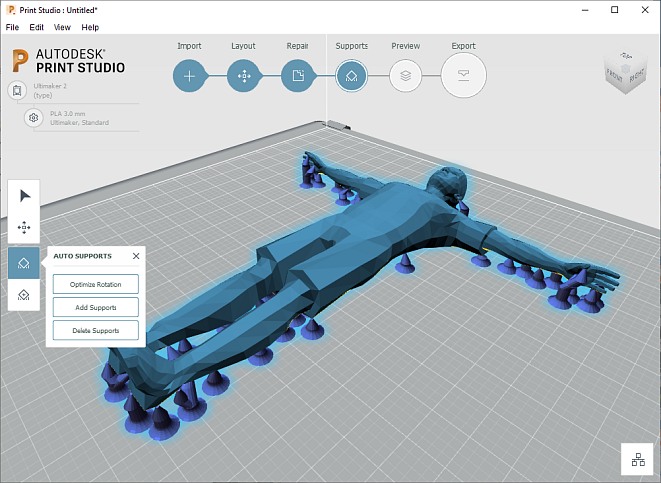

Ve Fusion 360 pak můžete rovnou použít 3D tisk nebo model exportovat do formátu STL či OBJ. V tiskové aplikaci přidejte potřebné podpory a můžete tisknout.
