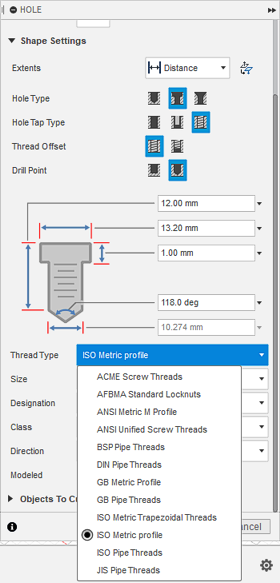

Jak změnit typ závitu díry ve Fusion 360?
A - odpověď Při vytváření díry se závitem v Autodesk Fusion 360 (příkaz HOLE) můžete volitelně přidat závit a v poli "Thread Type" pak vybrat jeho typ.
Z implicitního "ISO Metric profile" můžete přepnout na typ ANSI, DIN, GB, JIS, zvolit trubkové závity a další.
Můžete rovněž použít vlastní typ závitu, předem nadefinovaný pomocí úpravy XML souboru v podsložce Fusion\Server\Fusion\Configuration\ThreadData (soubor CustomACMEThread.xml).
