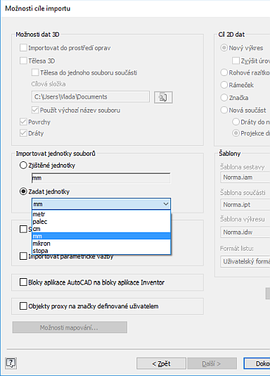

Měřítko DWG souboru vkopírovaného do náčrtu Inventoru.
A - odpověď Při vložení podkladů z DWG výkresu AutoCADu do 2D náčrtu Inventoru můžete určit měřítko podkladu - jeho jednotky nebo relativní velikost.

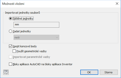

Pokud DWG vkládáte zkopírováním (copy/paste, Ctrl+C/Ctrl+V) z AutoCADu, můžete po zobrazení obvodového obdélníka kliknout pravým tlačítkem myši a z místní nabídky zvolit "Možnosti vložení...". V následném dialogu pak můžete určit použité jednotky pro vložení geometrie.
Pokud DWG soubor vkládáte standardním Náčrt > Vložení > Acad, můžete podobně jednotky určit v průvodci vložením DWG geometrie.
V obou případech pak můžete velikost vložené geometrie změnit i následně - funkcí Náčrt > Upravit > Měřítko můžete určit poměr zvětšení/zmenšení nebo geometrii zavazbit k jiným objektům Inventoru.
