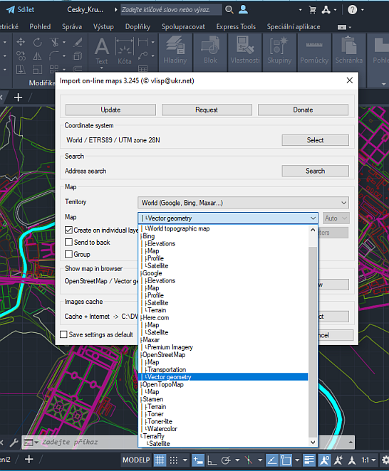

Načtení OpenStreetMap vektorů či satelitních snímků Google do AutoCADu.
A - odpověď Pomocí užitečné utility IRT můžete načítat georeferencované mapové zdroje z celého světa, v různých souřadnicových systémech a v různých. Můžete nejen načítat snímky z Bing Maps (jako nabízí vnitřní funkce AutoCADu), ale i snímky a data z Google Maps z OpenStreetMap, OpenTopoMap a dalších online služeb.
Autorem této LISP aplikace je Ukrajinec Vovka a můžete si ji stáhnout z jeho úložiště na 1drv.ms (v3.245). Vovku můžete kontaktovat (např. pro přidání dalších EPSG kódů) a případně podpořit přes vlisp@ukr.net.
Aplikaci IRT.VLX stačí stáhnout, načíst do AutoCADu pomocí APLČTI a spustit příkaz IRT. Poprvé bude potřeba nastavit cache složku pro stažené dlaždice map. Zvolíte souřadnicový systém, zdroj dat a zadáte poštovní adresu lokality.
Pro větší objemy stahovaných dat bude potřeba váš API klíč Google nebo Bing. Ty zadáte pomocí proměnných prostředí ve Windows:
(setenv "IRT\\Key.GOOGLE" "váš_klíč")
(setenv "IRT\\Key.BING" "váš_klíč")
Pokud chcete generovat 3D budovy (jen hmoty), použijte nastavení:
(setenv "IRT\\DefDraw3D" "1")
a poté načtěte "Vector geometry" z OpenStreetMap.

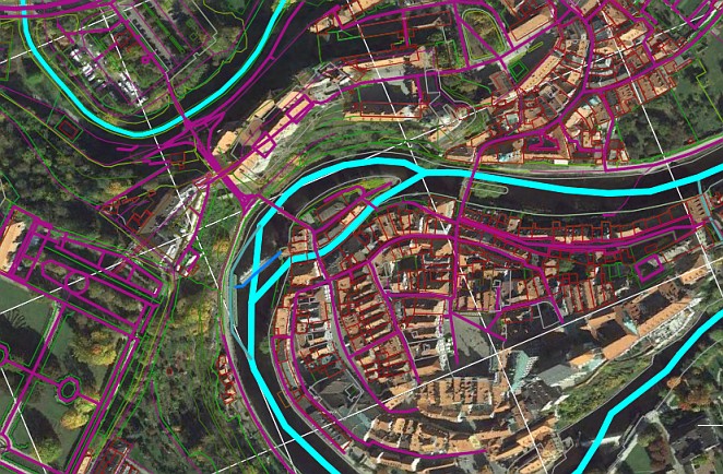

Ukázkovou DWG mapu vytvořenou pomocí IRT si můžete stáhnout z knihovny bloků - Český Krumlov.
