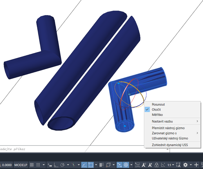

Nezobrazuje se mi barevný manipulátor u vybraného DWG objektu.
A - odpověď Proč mi AutoCAD někdy nezobrazuje manipulační nástroj u středu vybraného objektu/ů?

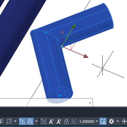

Manipulátor, tzv. gizmo, se zobrazuje jen v "3D" stylech, tedy ve stylech zobrazení jiných než "2D drátový model".
Pomocí místní nabídky nebo pomocí ikonky "globusu" na stavové liště nebo pomocí proměnné DEFAULTGIZMO (hodnoty 0,1,2) pak můžete volit styl ikonky a hlavně editační funkci gizma - rychlé posouvání, otáčení nebo změnu měřítka vybraného objektu nebo objektů. Můžete rovněž změnit polohu gizma a tím změnit osu otáčení nebo referenční bod zvětšování/zmenšování.
