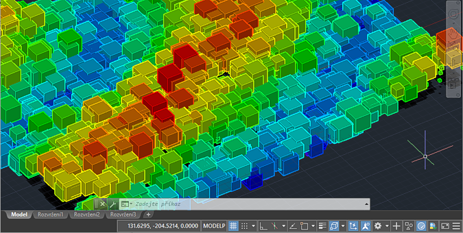

Při zoomování mi v AutoCADu přeskakuje stavový řádek a spodní lišta rozvržení.
A - odpověď Při práci v AutoCADu na monitoru s vysokým rozlišením (např. 4K) mi bliká obraz a náhodně se přepíná poloha stavového řádku - skákání obrazu nahoru/dolů, v jednom nebo ve dvou řádcích. Okno AutoCADu přeskakuje, mění velikost. Poskakování okna - střídavě se objevuje prázdný řádek.

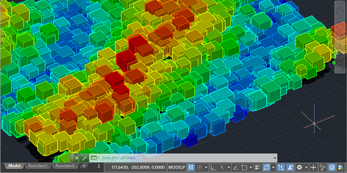

Tento stav může nastat, pokud ve stavovém řádku zapnete zobrazování souřadnic nebo dalších pomocných nástrojů a lišta řádku se pak nevejde na šířku okna AutoCADu spolu se zobrazením karet (záložek) rozvržení.
Chování je závislé na nastavení volby "Ukotvit nad stavový řádek" v místní nabídce ouška karty Model:
plus na driveru grafické karty, a především na nastavení nedokumentované proměnné STATUSBARAUTOWRAP. Vypněte ("Ne") tuto volbu pro zkrácené zobrazení záložek zobrazení a zachování jediného řádku dolní lišty AutoCADu.
Porovnejte:
