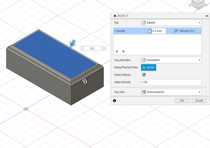

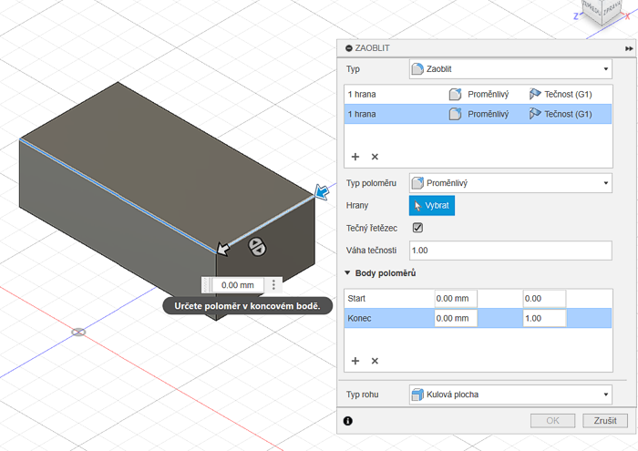

Proč mi Fusion najednou zaobluje hrany jen po jedné?
A - odpověď V příkazu Zaobli (Fillet) najednou nemohu v Autodesk Fusion 360 vybrat více hran a zaoblovat mi jde jen po jedné.
Máte přepnut režim zaoblování na Proměnlivý poloměr. V tomto módu musíte proměnlivé poloměry zadávat pro každou hranu zvlášť.
Přepněte zpět na standardní režim Konstantní poloměr. Pak můžete hrany vybírat hromadně - postupným klikáním nebo přímo výběrem celé plochy - pak se zaoblí všechny její hrany.
